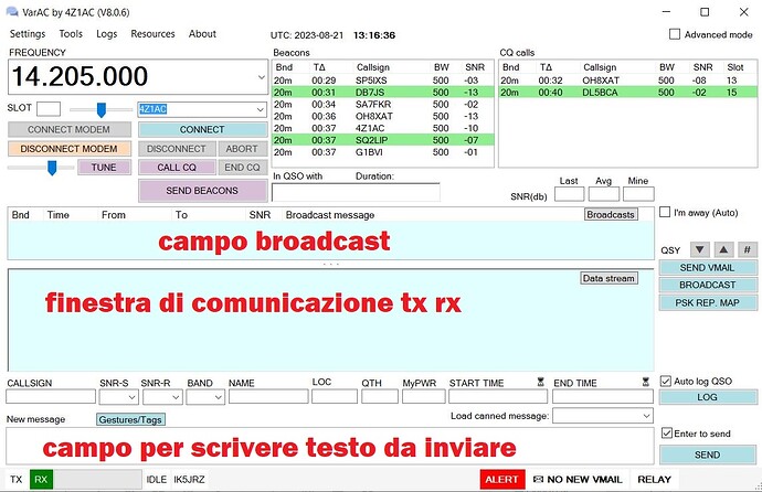

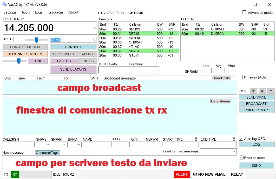

non conoscendo il programma chiedo se è possibile anche operare da tastiera in tempo reale, come lo è in RTTY e PSK31, senza l’ausilio delle macro. Altrimenti torneremmo all’ FT8/4 dove la sequenza dl QSO è automatizzata
Assolutamente! VarAC ha “anche” le macro comode per velocizzare la digitalizzazione dell nome, qth, rig, antenna ecc, che non cambiano, ma ha l’interfaccia tipo rtty, pkt ecc.

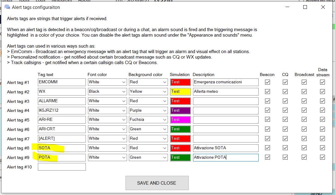

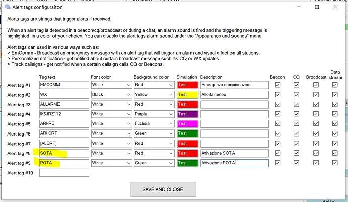

Inoltre, cosa interessante, ha un modulo dedicato ad ALERT, ovvero se debitamente settato ti riconosce una parola inviata come BROADCAST e ti “allerta” di cosa sta accadendo.
In questo caso ho inserito SOTA e POTA, quando una stazione invia un broadcast es scrivendo “CQ SOTA” il sistema allerta segnalandoti la stazione, mettendo l’alert in un log e molto altro.
Cosa carina sperimentata per EMCOMM è la possibilità di mettere un BOT all’interno di VarAC, magari lo immagino ad una stazione fissa, cosa accade.. il bot quando riceve l’alert che interessa a noi, può inviarlo a telegram, questo sarebbe un aspetto interessante per quando manca la copertura telefonica, basterebbe semplicemente andare sulla fq centrale di VarAC, ci sono per ogni banda, e inviare il beacon di attivazione su fq X o slot X in quanto varac lavora su slot precisi e il beacon finisce anche su telegram.

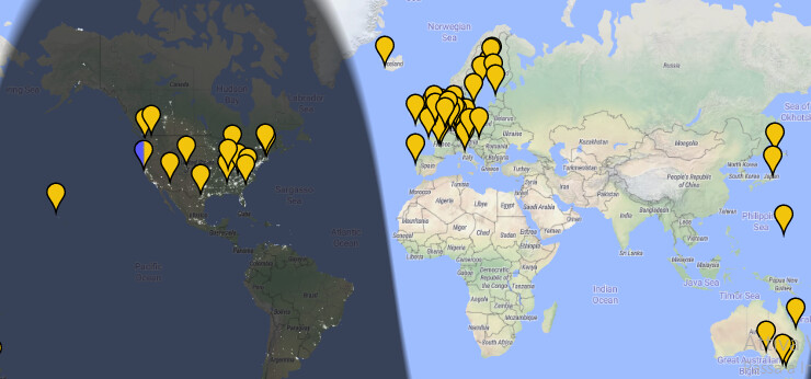

Ok fatti i primi 5 qso. C’è poca gente…
presenze nellultima ora della mattina del sabato, forse è l’orario migliore in 20 metri per fare DX transoceanici

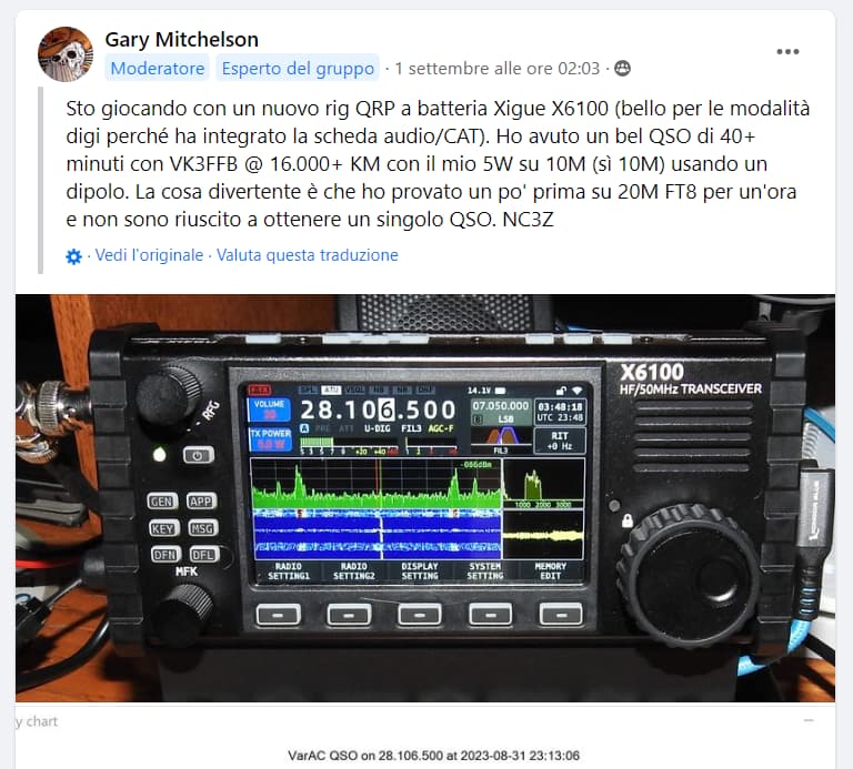

Allego esperienza di Gary. :stuck_out_tongue_winking_eye:
