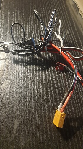

Uno è il connettore di carica / scarica, l’altro quello di bilanciamento.
Il connettore di bilanciamento può essere usato anche per ricaricare il pacco a bassissimo amperaggio.

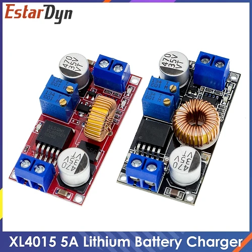

Se non hai alimentatore adatto ti basta un qualsiasi switch mode da 24V 3A e poi ci metti con spesa irrisoria un controllore manuale come questo …
La versione completa di Volmetro e amperometro costa meno di € 6,00
Anche su AMAZON ma al triplo del costo. (Cerca XL4015 E1)

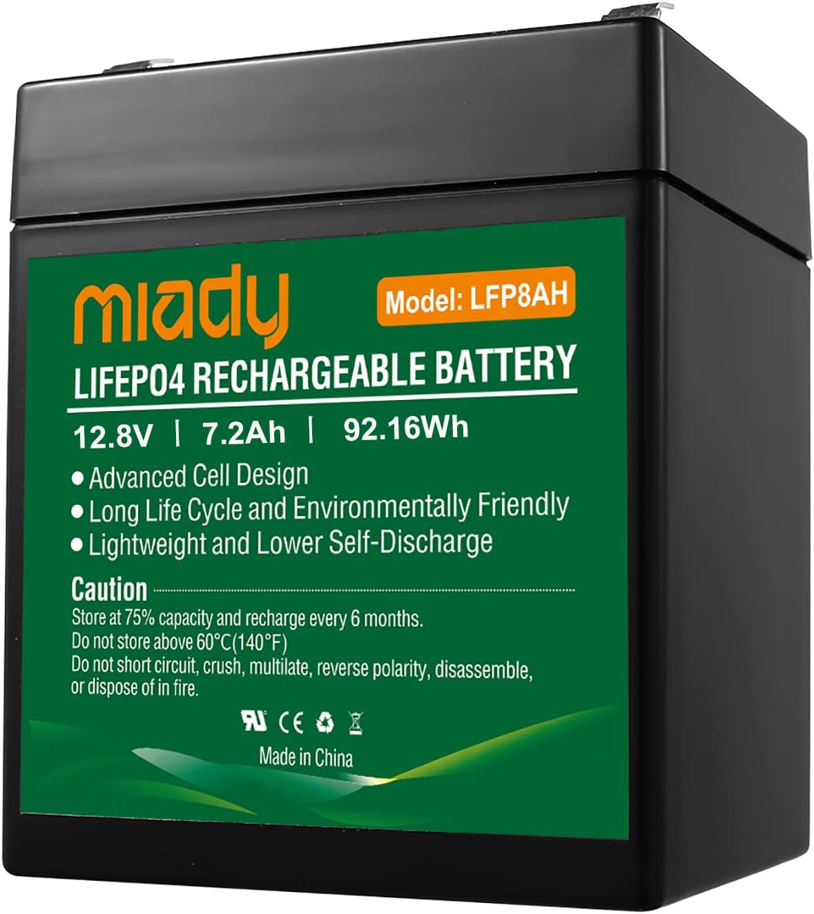

Da comprare

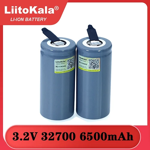

Per chi volesse comunque cimentarsi nella costruzione ex novo tempo fa avevo selezionato queste celle su AliExpress, hanno una buona reputazione e il formato 32700 è quello che secondo me si adatta meglio ai nostri impieghi in portatile:
Hanno già le linguette di nickel pre-saldate così non c’è da impazzire con una puntatrice, e scambiando un po’ di spazio extra per la comodità di costruzione si possono usare anche questi blocchetti per tenerle insieme senza il rischio di cortocircuiti durante il trasporto:

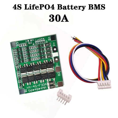

Per il BMS ne va bene uno qualsiasi, attenzione solo a sceglierne uno che lavori centrato sui 3.2V/cella (e quindi specifico per le LiFePo4, non LiIon e men che meno LiPo). Ecco un esempio anche se non lo ho studiato attentamente, quindi non acquistatelo ciecamente:
Ecco il problema.
Ho già preso due BMS “cinesi” per LiFePO4 e NESSUNO dei due interveniva a livello richiesto dalle LiFePO4. Ottimo modo per distruggere la batteria in poco tempo. Si trattava di BMS “normali” per celle a ioni di litio.
Inoltre attenzione, ci sono BMS che di fatto “proteggono” dalla sotto e sovratensione delle singole celle e BMS che oltre a questo bilanciano le celle stesse.

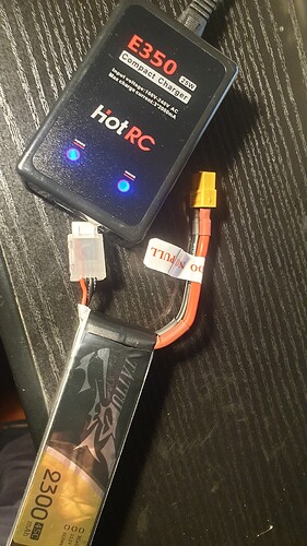

Potresti indicare come procedi IU2OQK alla ricarica dei pacchi LiPo 11,1 2,3ah?
Sono anche io indeciso per il mio 818 se utilizzare una/due di queste, oppure le LiFePO4 il cui modo di ricarica e’ stato qui ben descritto. Grazie
uso questo:
E poi lo collego con il suo cavo originale che ho giuntato con il connettore apposito per la batteria:
Appena comprati entrambi ed ho finito ora di caricarla e provarla !
Fantastica !
