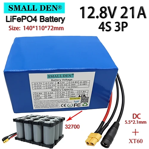

Te ne indico una su Aliexpress che può fare al caso tuo … ma ce ne sono molte altre …
Dimenticavo … Per caricarle non devi acquistare niente di particolare ti basta un alimentatore che dia la tensione di Ricarica stabilita e limiti la corrente ad 1/10 della potenza nominale del pacchetto …
Quindi ad esempio su quella del LINK … bisogna dare 14,4V e limitare la corrente a 2,1 A …
In tale maniera le batterie ti durano una vita anche se ci mettono 6 - 10 ore a caricarsi.
Se si ha urgenza si può aumentare la corrente fino ad 2/10 e dimezzare i tempi … oltre non andrei perché altrimenti la durata nel tempo si riduce drasticamente …

Quella che hai indicato è per me forse anche troppo, pensavo a questa: https://www.aliexpress.com/item/-/1005003459077790.html?spm=a2g0s.8937460.0.0.816c2e0eAyuUBH con connettore XT90, andrebbe quindi caricata a 14,4V con 1,4A per circa 6/10 ore giusto?
Si esatto 14,4 V e limitare a1,4 A … Il tempo dipende da quanta carica residua hai
Tieni presente che le LifePO4 hanno solo vantaggi rispetto alle Lipo o LiIon ma pesano molto di più … Se le devi mettere nello zaino come me puoi anche orientarti sulle liIon e accontentarti delle 3S o la 4S con riduttore di tensione … spendi perfino meno …
Quella da te indicata pesa 1,2 Kg. ma se fosse LiIon pesa 600 g.

Alla fine ho preso questa https://it.aliexpress.com/item/1005003459077790.html?spm=a2g0s.8937460.0.0.18d22e0eR68jGb&gatewayAdapt=glo2ita
Ho visto che hanno due connettori, credo però non siano diversificati come attacco sulla batteria, la posso caricare anche dall’XT90?
Non si capisce quale hai scelto ( il link porta alla home del venditore) … comunque SMALLDEN è un ottima marca seria …
Hai ragione, ho corretto, comunque quella da 14Ah, si può caricare anche dal connettore XT90?
