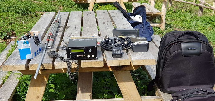

L’attività in QRP è una sfaccettatura molto interessante della passione radiantistica, vivere all’aria aperta con la radio nello zaino e raggiungere una postazione in altura diventa anche una piacevole avventura, oltretutto fare QSO con colleghi lontani usando una piccola potenza da molta soddisfazione perché il risultato non è scontato.
Appassionato anche di auto costruzione mi sono realizzato sia l’apparato portatile che l’antenna multi banda che descrivo.
Per l’apparato ho optato per l’ottima soluzione del uBITX di HF Signals Electronics nella versione 5 del 2019 con un semplice display a due righe.
Per un problema tecnico involontario ho dovuto sostituire l’Arduino installandoci il software V-5 di KD8CEC che da ottimi risultati – l’apparato funziona molto bene dai 160 ai 10 metri. Per le batterie (non ancora montate all’interno) opterò per le litio da 14,4 V tensione ridotta a 12 V con integrato riduttore 7812.
La capsula microfonica originale l’ho montata in un guscio microfonico recuperato da un vecchio portatilino UHF Kenwood degli anni 80 che alloggia all’interno anche un altoparlante – quindi, doppia funzione che torna molto utile.
L’apparato l’ho assemblato in un piccolo box in alluminio made in Cina, aggiungendo un amplificatore audio e un buon altoparlante ellittico, entrambi di recupero, il tutto è risultato compatto e molto efficiente.

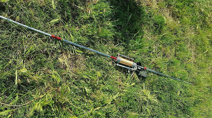

Per l’antenna ho optato per una soluzione già collaudata, cioè accordata alla base con stilo telescopico di 7 metri seguendo in parte il progetto che usai pochi anni fa per quella fissa da 12 metri che mi sta dando ottimi risultati.
Si compone di varie parti smontabili:
- di una base con un sistema di assetto che usa tre tiranti autobloccanti in acciaio che fungono anche da contrappeso di terra,
- una bobina di accordo con doppia regolazione indipendente con ingresso RTX e uscita antenna e innesto per lo stilo,
- stilo telescopico,
- innesto dello stilo corto per 10 e 15 metri.
Il tutto è risultato molto leggero e trasportabile.

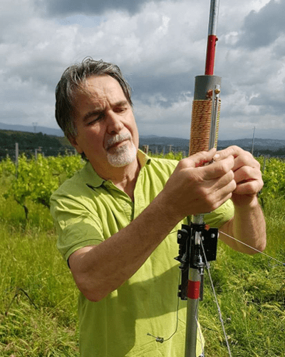

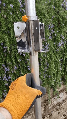

Quella in alto serve per avvitarci la bobina di accordo. Lo stabilizzatore superiore è costituito da una testa metallica triangolare inseribile nella sommità del tubo da 25 mm, bloccata da un piccolo pomello.
E’ provvisto di tre carrucole per lo scorrimento dei
tre tiranti in acciaio e di tre ferma cavo a ghigliottina che consentono di tenderli e sbloccarli semplicemente premendoli.
Tenditori e cavetti li ho recuperati da vecchi pendini usati per allineare le lampade da soffitto. Le tre carrucole da due piccoli verricelli per barche.
I tre tiranti sono lunghi circa 5 metri ma fissati per essere ancorati a tre metri su picchetti metallici da tenda. La misura rimanente viene svoltolata per compensare il contrappeso di terra su alcune bande.
La misura di tre metri consente di per se già un buon riporto di terra, all’occorrenza si possono svoltolare o allungare con altri cavetti fissati con piccoli morsetti. La consistenza e l’umidità del terreno influenzano inevitabilmente il rendimento e la capacità del piano di terra che all’occorrenza va compensato con la lunghezza di uno o due cavetti. In questo caso il vecchio rosmetro torna molto utile.

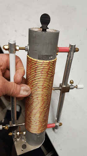

La bobina di accordo ha due funzioni; funge da autotrasformatore adattando l’impedenza a 50 ohm del cavo e la lunghezza e capacità dello stilo con il variare delle spire. Le regolazioni sono indipendenti, si effettuano con due pattini mobili che scorrono sulla bobina consentendo la perfetta sintonia e adattamento di impedenza su ogni frequenza.
Questa soluzione che usa una bobina autotrasformatore non è altro che un gruppo LC composto dalle spire come induttanza e una capacità data dallo stilo.
La presa in basso adatta l’impedenza 50 ohm del RTX all’alta impedenza del gruppo LC senza le perdite intrinseche di un trasformatore composto da un primario e un secondario, oltretutto presenta una selettività più accentuata di una normale antenna non accordata perché il gruppo LC risuona esattamente sulla frequenza desiderata.
Un altro vantaggio è avere il lato caldo elettricamente a massa riducendo i problemi di elettricità statica presenti in montagna e con pochi problemi con i contrappesi di terra.
I pattini sono fissati alla estremità della bobina.

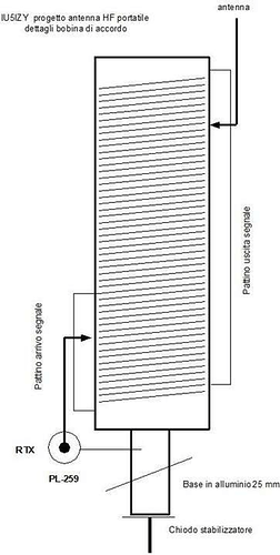

La bobina è composta di 50 spire di filo di rame nudo da 2 mm avvolte su di un tubo in PVC diametro 50 mm. (tubo grigio da idraulica rinforzato inserendo a forza all’interno un’altro tubo simile ridotto a misura).
Le spire sono distanziate avvolgendo con esse un cordino usato in edilizia.
Realizzazione della Bobina, in dettaglio
Il lato basso della bobina è l’inizio dell’avvolgimento, il quale è collegato alla calza del cavo di arrivo dal RTX tramite il connettore PL-
259. La struttura metallica del PL-259 è avvitata su una placca di alluminio che è solidale con una vite maschio di 12 mm (visibile nella foto che ti ho inviato), che va ad avvitarsi sul tubo di alluminio che funge da base e poggia a terra tramite un chiodo che conficcandosi nel terreno funge da stabilizzatore e da contatto di massa.
Il centrale del cavo che parte dal connettore PL-259 è collegato al primo cursore che esplora le prime 20 spire partendo dalla prima spira quella collegata alla massa.
Questo cursore esplorando le prime 20 spire adatta l’impedenza del cavo a 50 ohm sulla bobina.
L’altra estremità della bobina non è collegata a niente.
Il secondo cursore esplora tutta la lunghezza della bobina e alimenta lo stilo. Lui inizia ad esplorare subito dopo la fine del primo.

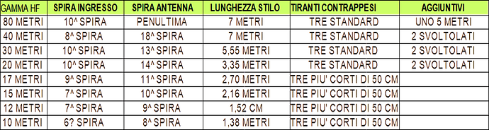

Cambiando la lunghezza dello stilo e variando la posizione dei due cursori si ottiene l’accordo dagli 80 metri ai 10 metri. La tabella allegata serve per determinare i vari punti di taratura.

I due cursori li ho realizzati creando una fessura longitudinale su un tubetto di alluminio. Le teste le ho ricavate da due cappellotti metallici usati nell’elettrico, saldandoci un tubetto di ottone nel quale scorre un tondino di ottone tenuto premuto sulla spira da una molla. Il lato che poggia sulla spira ha un incavo a V. All’altra estremità ho montato un pomellino isolato che serve per spostare agevolmente il cursore sulla bobina.
Personalmente l’ho costruita per funzionare dagli 80 ai 10 metri, nulla vieta di costruirla per la sola frequenza che uno desidera. La base con la parte meccanica a vite la utilizzo anche per altre soluzioni.

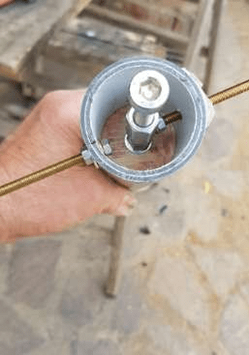

Nella parte superiore ho inserito una vite femmina diametro 8 mm per avvitarci la base dell’antenna-
Per fissare le viti di ancoraggio e quelle che sorreggono i pattini alle estremità del tubo in PVC ho usato della normale resina per tirafondi che garantisce una solidità assoluta.
All’estremità bassa ho inserito una vite maschio di 12 mm che si avvita sulla base in alluminio.
Lo stilo dell’antenna.
Ho cercato di realizzarlo per tutte le gamme da 80 a 10 metri, ma nulla vieta di realizzarlo per una o le frequenze di interesse.
L’intera antenna è composta da vari elementi in alluminio anodizzato:un elemento da 16 mm lungo 62 cm funge da base e serve per l’innesto di tutti gli altri di sezione più piccola, in un lato del tubo è inserita una vite di 8 mm per avvitarla sulla sommità della bobina.
Lo stilo per le bande HF 80-40-30- 20-17 metri. Composto da 5 tubi a cannocchiale di cui 3 da 2 metri e 2 da 1 metro, diametro rispettivamente: 12 mm, 10 mm, 8 mm, 6 mm, 4 mm.
Lo stilo è telescopico, realizzato in alluminio anodizzato con alle estremità dei piccoli collari in ottone con viti per il serraggio. Il materiale l’ho reperito a Bricoman.
La lunghezza complessiva supera i 7 metri, ridotta a 7 per funzionare nelle gamme 80 e 40 metri. Si riduce fino a 2,70 metri per funzionare sulla gamma dei 17 metri.
Per le bande 15,12,10 metri uso due stili aggiuntivi da innestare sulla solita base.
Una costruzione accurata richiede un certo impegno meccanico, chiunque, rispettando le misure può realizzarla secondo le proprie capacità.

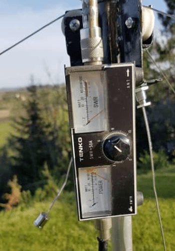

La messa a punto dei due cursori è molto semplice, la loro posizione è determinata da una tabella pre-compilata ed il rosmetro inserito alla base consente il ritocco fine dell’accordo.
Questo strumento molto efficace, (quasi in disuso), si rende necessario per l’affinamento della taratura in quanto la consistenza e l’umidità del terreno possono influenzare i contrappesi di terra che in qualche caso vanno allungati un po.
Le prove e la messa a punto è stata effettuata con apparato FT-101ZD, uscita in antenna 100 W e rosmetro in foto.
TABELLA PER LA MESSA A PUNTO NELLE VARIE GAMME D’ONDA.
