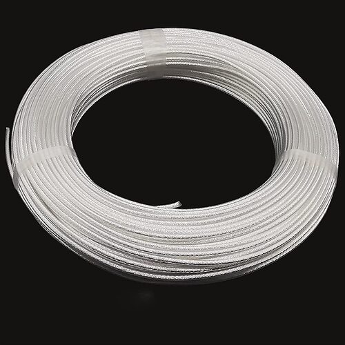

Io ho trovato su Amazon una matassa di filo 0,5mmq in rame argentato isolato in PTFE .
Molto leggero, flessibile, quasi invisibile
  • 20AWG 0,5 millimetro quadrato cavo di alimentazione PTFE in stagno argento placcato ignifugo cavo cavo ad alta temperatura resistenza alla temperatura
Ciao Renato mi metti un link cosi lo vado a guardare? Se i prezzi sono come sotabeam potrebbe essere un’alternativa.
Se fosse veramente argentato è da prendere subito - ma già il fatto che nella descrizione riportano “stagno” mi fa dubitare.
https://www.amazon.it/gp/product/B09953B937/ref=ppx_yo_dt_b_asin_title_o06_s00?ie=UTF8&psc=1
