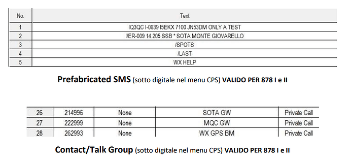

Questo semplice manuale si indirizza a coloro che già in possesso delle normali funzionalità della propria radio vogliono utilizzare anche il sistema degli SMS, l’immissione dei caratteri ricorda un po’ il T9 dei vecchi Smartphone (eccetto la serie C4FM Yaesu che è touch), basta prenderci la mano e diventa facile, per procedere più velocemente è comunque consigliabile, come riportato nel testo, configurare alcuni testi base nella radio.
Alla fine ci scordiamo sempre la stringa da inviare e la corrispondenza con il private call, avendo questo testo alla mano, stampato o in pdf sullo Smartphone, non sarà più un problema.

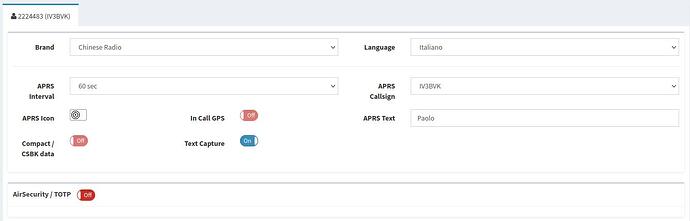

Per chi è completamente digiuno sul sistema SMS consiglio di leggere con attenzione questi articoli pubblicati sul blog di Paolo IV3BVK in modo da capire il “perché” di alcune configurazioni:
Text Capture
Configurazione servizio su AnyTone D878UV e MD380

Immagine display AnyTone D878UV servizio APSPOT APRS

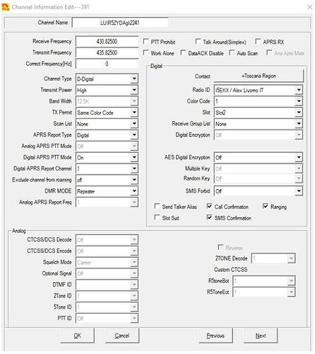

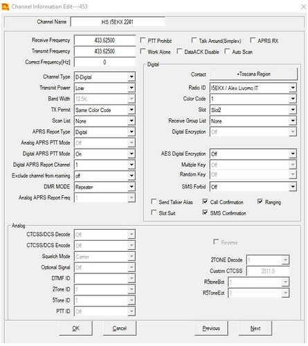

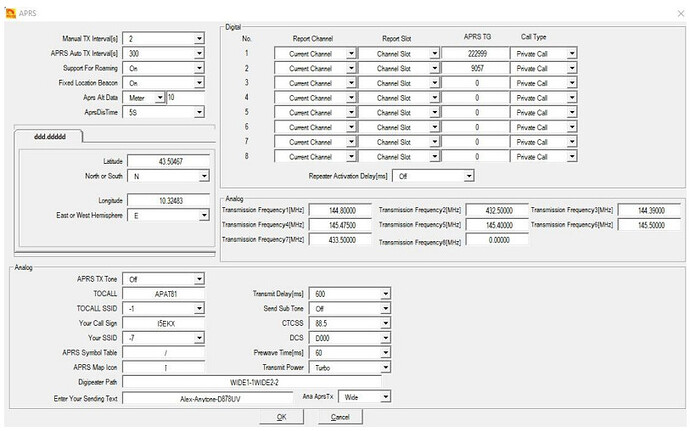

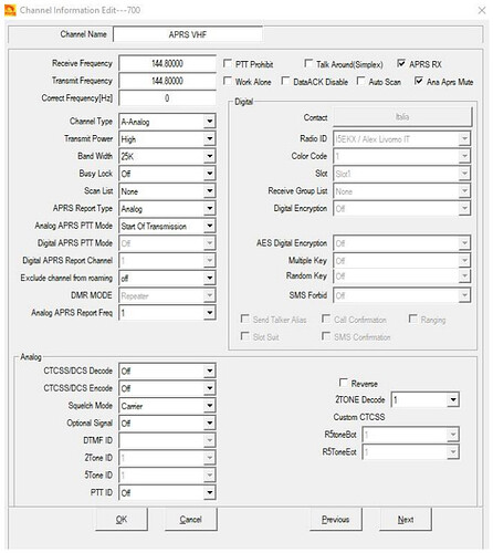

È importante configurare correttamente le radio DMR ed il selfcare BM per il quale vi metto un esempio del mio settaggio relativo all’utilizzo della radio sopra.
Come modalità SMS utilizzo “Motorola”
Sotto la configurazione della radio e dei singoli canali su cui utilizzare il servizio:
D878UV I
D878UV I
D878UV II
D878UV II
D878UV II
N.B. Attenzione a NON mettere la spunta “Ana Aprs Mute” su altri canali in quanto dove è attivata
silenzia completamente la radio in ricezione.
