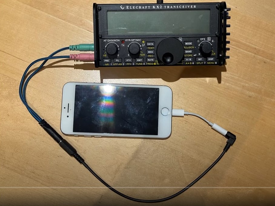

Lo sto sperimentando anche io e concordo con te che promette bene.
Ovviamente lo si utilizza quando si è in una zona senza coperture di nessuna natura e ti salva l’attivazione.
L’unica cosa è che, almeno per il KX2, devono essere fatte delle modifiche alla configurazione quindi è necessario avere un file salvato sullo smartphone con la configurazione e di conseguenza per ripristinare quella necessaria ad operare.
E’ anche vero che è possibile far “ascoltare” direttamente dallo smartphone all’rtx i segnali audio FT8 (o digitali in genere) da un microfono e ho visto che funziona bene, ma quando sei in condizione di assenza di rumori ambientali, quindi con poco o zero vento.
L’idea comunque è geniale!!!
per rendere l’idea questo è tutto quello che ci vuole (oltre all’antenna :smiley: )
