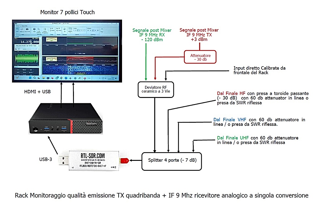

Basta poco per monitorare la propia emissione con una chiavetta SDR, senza chiedere inutili controlli ON AIR, che sono del tutto soggettivi ed invece di uno strumento usano “orecchiometro”..

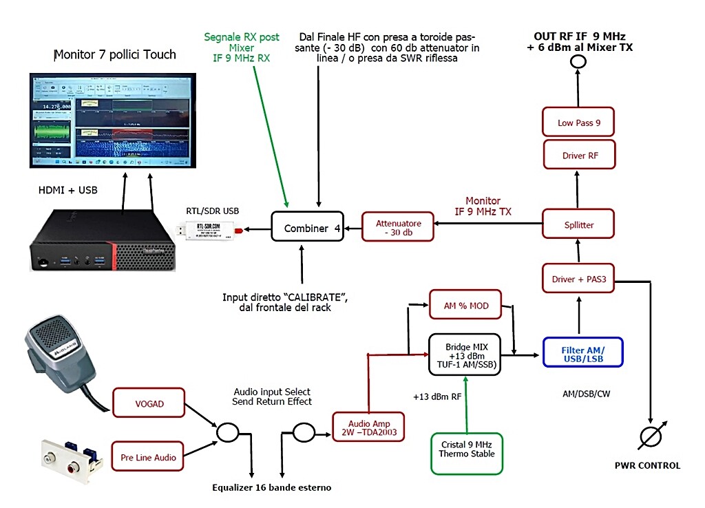

Ecco lo schema a blocchi del modulatore 9 MHz AM/SSB , il tutto sarà messo in un Rack da 3U con il monitor da 7 pollici incassato sul frontale ed un mini-pc WIN11 al suo interno per la parte SDR. Sfruttando uno splitter/combiner a 4 vie ed utilizzando una semplice chiavetta RTL-SDR, sarà possibile monitorare su 3 finestre indipendenti: la IF TX a 9 MHZ, l’uscita del finale HF-50 in trasmissione, e la IF RX a 9 MHz. Completa il tutto una 4° ingresso per la calibrazione precisa dei segnali visti sul monitor Touch Screen.
