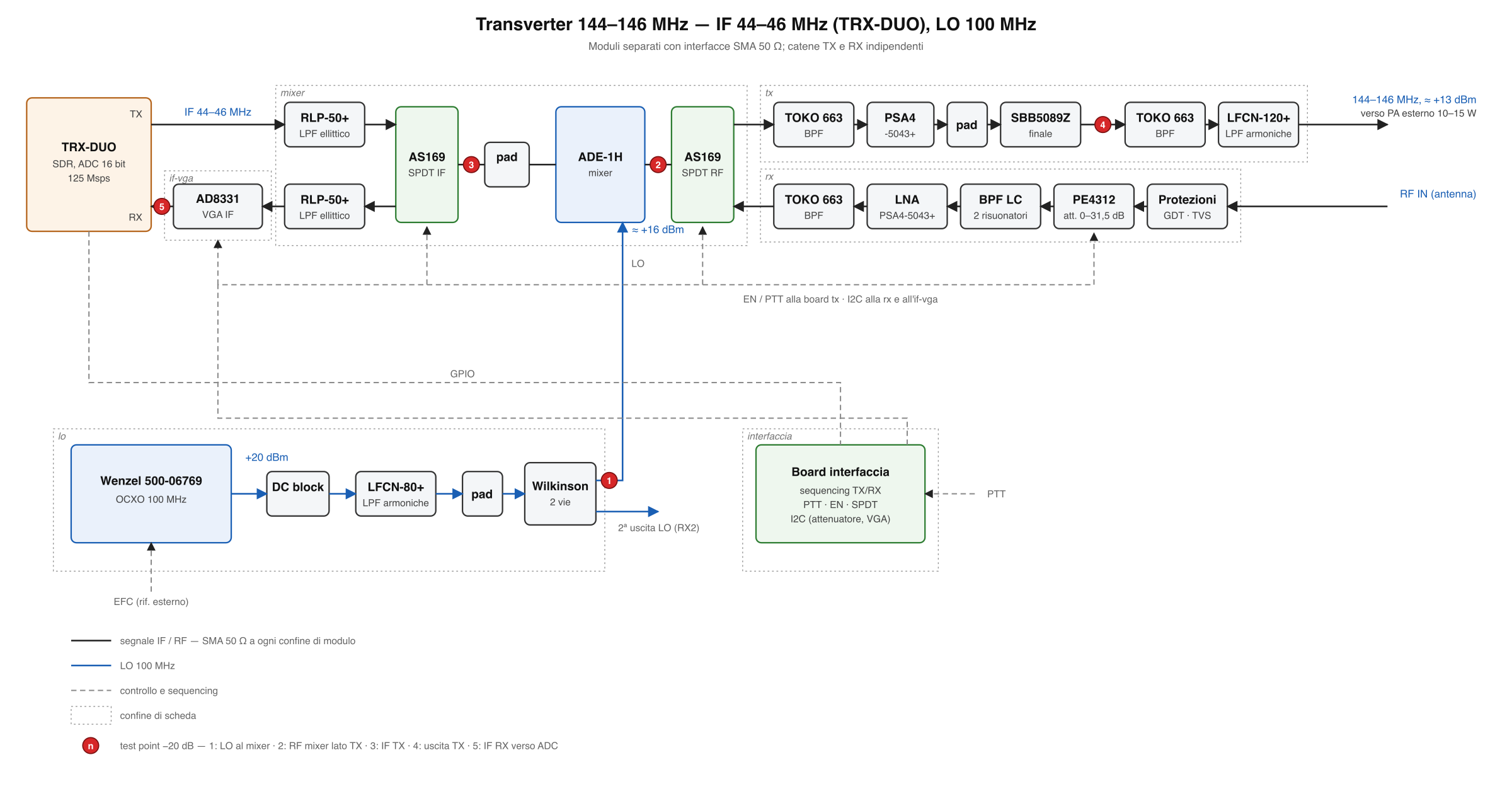

Proviamo a mettere assieme il tutto e forse qualcosa che ha senso viene fuori:
Proviamo con costruzione modulare, piccoli PCB a 4 strati, blocco per blocco con pad per collegare strumenti e/o generatori.
Insomma.. I pezzi ci sono, i circuiti stampati per i primi stadi ordinati.
Aspettiamo e vediamo. Magari dai fondi delle scatole viene fuori qualcosa. E poi eventualmente si ripete per il secondo ricevetore.
