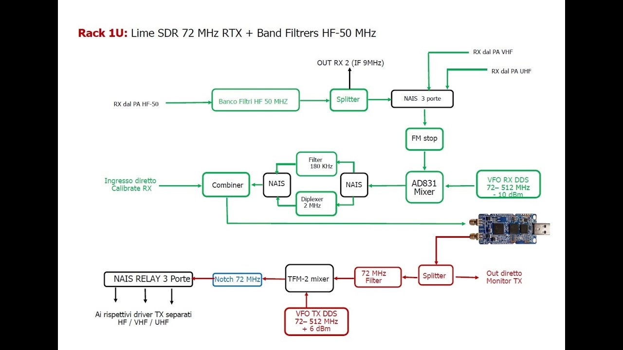

Breve video in bassa definizione, semplice BFG135 preamplificatore HF-50 MHz variabile da - 10 db a + 20 db, sarà posizionato a valle dei filtri passa banda stretti (- 3 db) nella mia nuova stazione in costruzione, un nuovo progetto Ibrido analogico + SDR quadribanda all mode QRP e QRO. 73!

Io al momento nella mia SDR (doppio ricevitore a campionamento diretto a 16 bit, filtri PB eventualmente sostituibili da un LPF antialiasing) ho solamente messo uno stadio di amplificazione nei 6 metri (normalmente sempre inserito, disinseribile solo in caso di overload del campionatore).
Sulla carta non dovrebbe servire alcun preamplificatore fino ai 30 Mhz, ma non ho ancora ripristinato la direttiva pertanto non so ancora se è stata una decisione saggia. Diciamo che al momento “mi sono conformato alla massa” :slight_smile:
