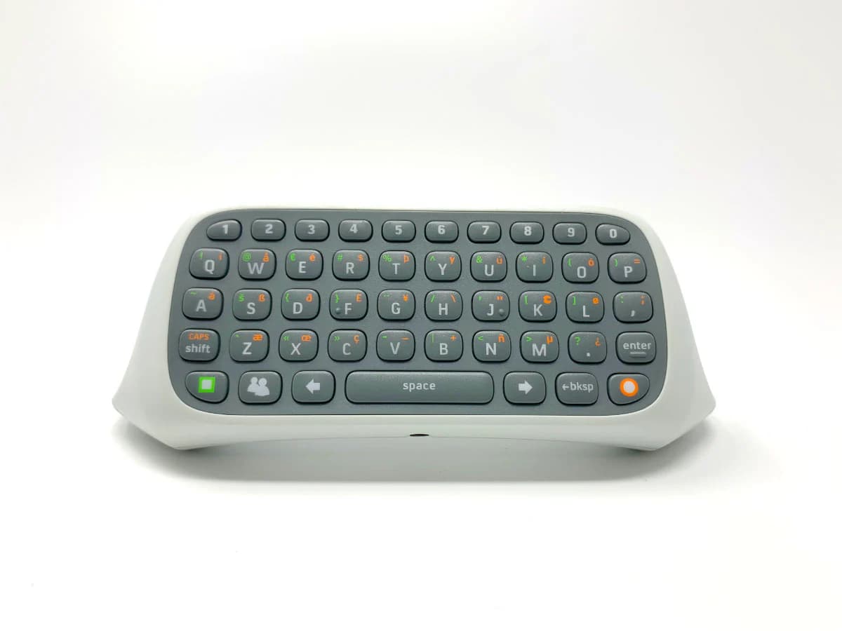

L’ostacolo più grosso è l’interfaccia: i tracker normali costringono l’impiego di APRSDroid sul cellulare; l’impiego non è per nulla immediato e comunque aggiunge un altro livello di complessità, assieme al display minuscolo che ahimè senza occhiali non riesco più a leggere.

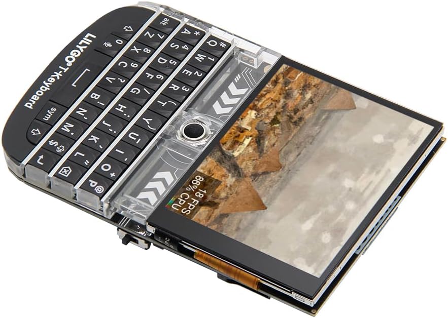

La soluzione possono essere dispositivi come il TDeck oppure la via dell’autocostruzione di una tastiera esterna e di un display che non sia un francobollo.
Ancora lo scorso anno ho procurato una tastiera come questa:
Sono obsolete e si trovano per pochi euro… Sono ben documentate e sono “modificabili” in vario modo. Quello che manca è sempre il tempo :frowning:
non esistono dei dispositivi più o meno “commerciali” (quindi già pronti all’uso) con interfaccia stile smartphone o al limite di dimensioni dei vecchi cellulari Nokia per intendersi?
Si, quello che citavo, il T Deck.
https://www.amazon.it/LILYGO-T-Deck-ESP32-S3-LoRa-WiFi/dp/B0CCDDRJ4Y?th=1&psc=1
Questo è senza batteria e senza case, mi pare. Ci sono altre versioni e varianti, l’ultima la Pro che dovrebbe uscire a breve.
Se cercate un terminale Lora APRS completo di tastiera l’unica soluzione prêt-à-porter che conosco è il T-deck Plus di Lyligo.
Se lo ordinate attenzione perchè c’è sia la versione a 433 che quella a 868 che ovviamente non va bene.
Inoltre c’è la versione con il connettore di antenna che quella con l’antenna interna che ovviamente è un giocattolo e va evitata.
Il T-deck plus è completo mentre a quello non plus manca la scocca di plastica, ha solo il pcb e la tastiera, non sò se ha anche giá la batteria.
Io non ce l’ho quindi non vi posso dire cosa si riesce a fare con la tastiera, ho trovato questo video che dà una panoramica: https://m.youtube.com/watch?v=kmZaQo5-agU
Sul T-deck va chiaramente caricato il software di Richardo CA2RXU, quando viene venduto in genere c’è Meshtastic caricato (o nulla) che non serve ai nostri scopi…

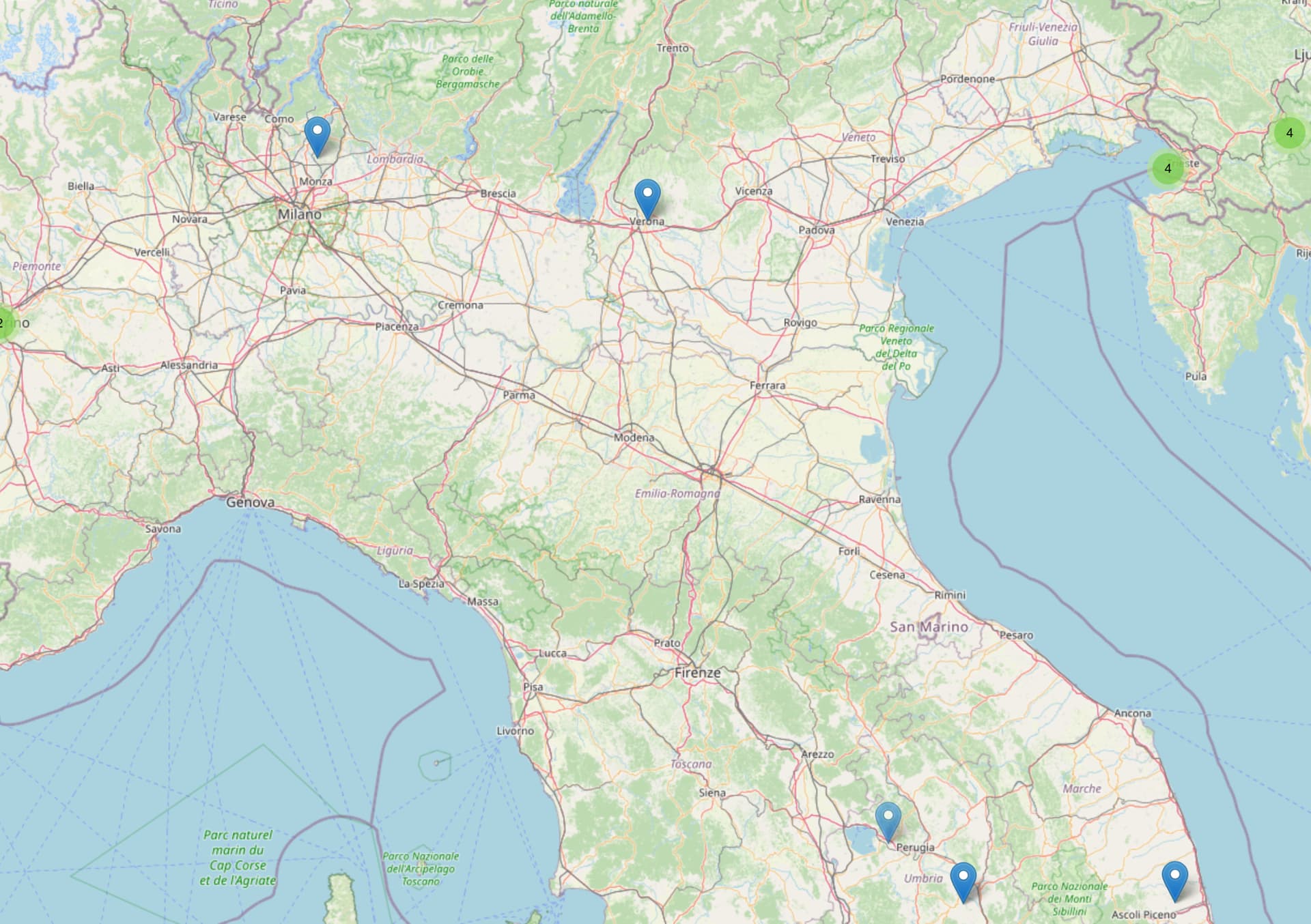

Chiedo una cosa a chi usa meshstatic… E’ realistica la mappa sulla “copertura” (https://meshmap.net):
Oppure vi sono altri nodi non connessi tramite MQTT? Vista così la situazione mi ricorda quella di qualche anno fa con TTN dalle nostre parti…
