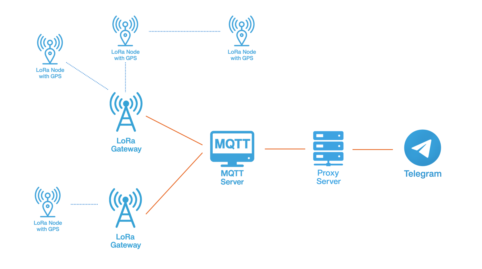

Infrastruttura:
I nodi portatili inviano il messaggio al gateway che lo inoltra al server MQTT. Un servizio monitora i messaggi e li inoltra (tramite relativo BOT) a una chat Telegram.
Quando viene scritto un messaggio in telegram, il BOT lo riceve e lo inoltra a MQTT. Il Gateway “vede” il messaggio e lo trasmette.
I nodi portatili sarebbero “standard” nell’hardware e non necessitano di software aggiuntivi a quello già previsto da meshtastic. Unica modifica riguarda alcuni parametri di configurazione
I nodi gateway sarebbero standard dal punto di vista hardware, ma, oltre a personalizzazioni di alcuni parametri, avrebbero bisogno di essere collegati a un software per l’inoltro dei messaggi provenienti da telegram.
Potremmo sfruttare i server MQTT già presenti e collegati alla rete meshtastic?

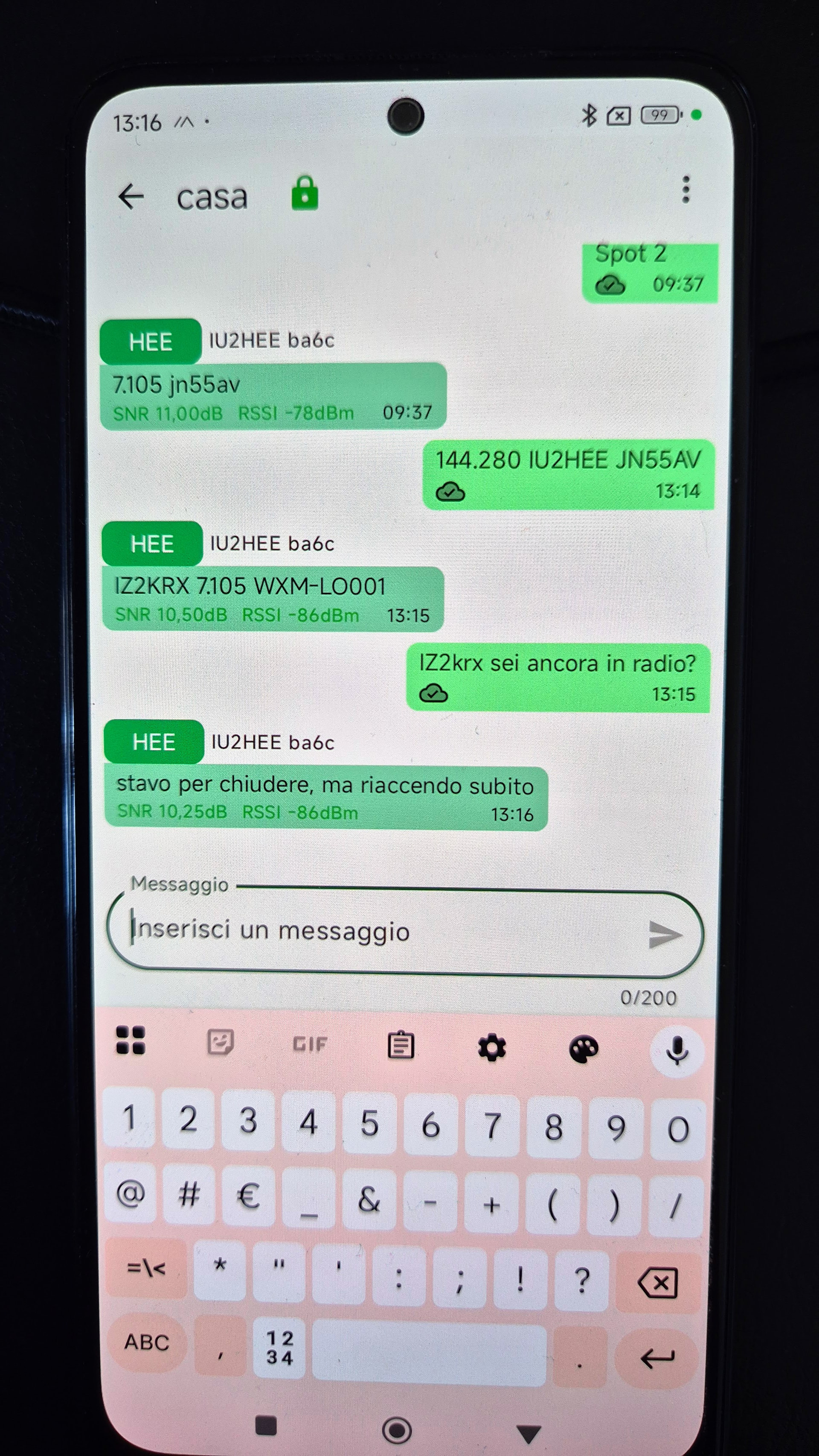

Questo potrebbe essere un risultato se tutto dovesse mai funzionare:
