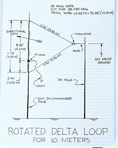

Ma la polarizzaione è Verticale ?
Ciao a tutti.
Visti sia il progetto che la domanda di Arnaldo, non ho resistito: ho buttato giù il modello dell’antenna e ho provato a simularlo. Ammesso e non concesso che il modello sia giusto, ecc ecc, la componente orizzontale risulterebbe 2.03 dBi mentre la verticale risulterebbe 0.87 dBi a 28.4 MHz.
Piuttosto, due cose non mi tornano:
  • con le dimensioni indicate (e a meno di errori miei) l’antenna, realizzata in filo di rame nudo, risuonerebbe a 29.8 MHz mentre la risonanza a 28.4 MHz si avrebbe, con le stresse dimensioni, qualora il filo di rame fosse rivestito da 0.75 mm di PVC.
  • utilizzando cavo rivestito, l’impedenza a 28.4 MHz risulterebbe 103.9 ohm, quindi dovrebbe essere più adatto un rapporto 2:1.
Dove sto sbagliando?
73 Stefano
Impedenza cambia con altezza dal suolo, fai prima a costruirla senza balun e fare misura con VNA una volta installata fissa. 73
