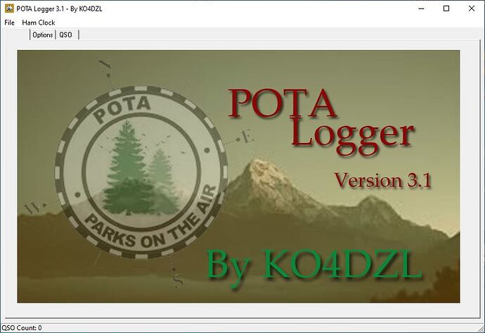

Segnalo qui un paio di programmi (purtroppo solo per Windows) gratuiti, semplici, leggeri e molto pratici da usare per i nostri log durante le attivazioni.
In particolare questi sw supportano nativamente le referenze POTA e quindi adatti appunto alle attivazioni POTA.
