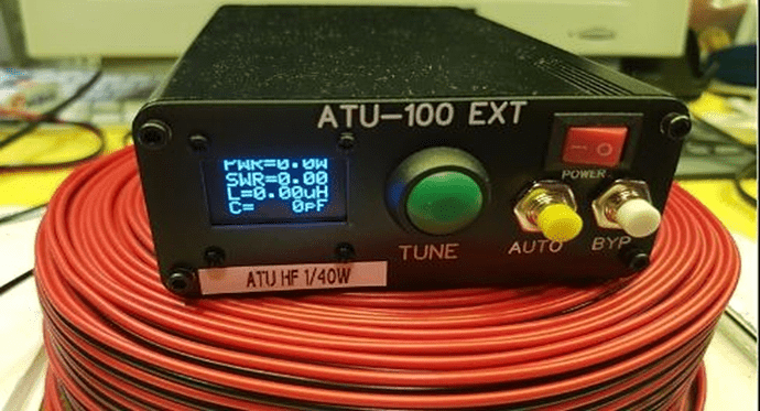

Questa e’ la versione “originale” che verrà poi modificata per farlo funzionare da 1 a 40W.

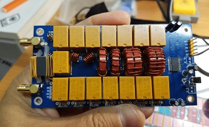

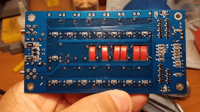

I primi kit prevedevano il montaggio di tutti i minuscoli componenti SMD, una vera chicca per le mani tremolanti, i saldatori da “stagnino per pentole” e le “viste affaticate”, per cui era richiesta una certa manualità per evitare arrabbiature ed insuccessi. Il kit vi arrivava con il solo PIC montato e programmato, per il resto dovevate arrangiarvi.
Fortunatamente nelle ultime versioni, i vari fornitori hanno pensato bene di pre-assemblare la scheda con questi minuscoli componenti già saldati, e a volte anche di preparare già avvolte le induttanze (togliendoci anche questo divertimento…HI).

Qui si apre il mondo! Non mi esento da questo “peccato” per cui, colto da estremo interesse per questo oggetto così ben recensito, ma con qualche dubbio, ho chiesto aiuto ad un collega, il disponibilissimo IT9EWL Matteo, che mi ha fornito tutte le indicazioni e le dritte necessarie per affrontare con successo questa nuova avventura. Il primo step è la modifica del trasformatore RF d’ingresso, il quale va’ ora avvolto con 5 spire, sia per il primario che per il secondario, diversamente dalle 10 per la versione iniziale.

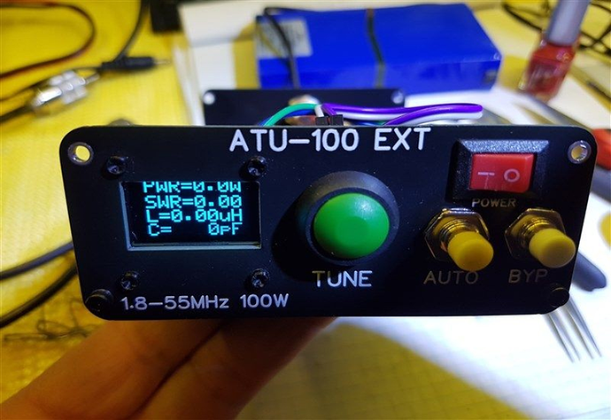

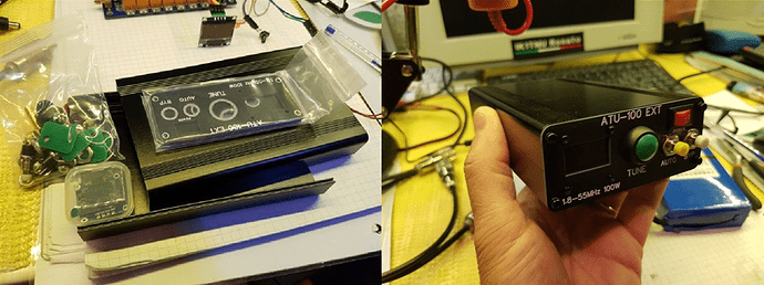

Infine si inscatola tutto nel suo bel contenitore “fatto apposta” oppure ci si diletta ad inserirlo in qualcosa di diverso.
La realizzazione di quest’oggetto sicuramente ci farà risparmiare qualche soldino, e ci darà grande soddisfazione.
Su quattro esemplari realizzati, non ho riscontrato nessun problema di funzionamento.
Per lavorare necessita di alimentazione continua (non ha i famosi relè auto-ritenuti come quelli delle più costose apparecchiature) , ma una semplice batteria LiPo esterna 12V vi garantità ore di funzionamento senza problemi in quanto assorbe, in fase di test (tutti i relè eccitati) circa 250 mA.
