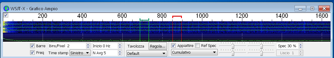

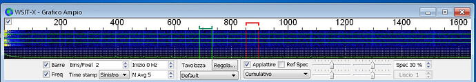

Il dubbio che mi sorge è che pur avendo l’orario del PC sincronizzato con l’apposito programma io vada a trasmettere su QRG occupate da altri e con ben altra potenza della mia.
Si raccomanda di operare in punti lontani da waterfall intense, ma io non so quale dei due settori verde e rosso è la mia frequenza audio di trasmissione. E’ tacito che il VFO dell’FT817 è settato su 14,074 mentre sarà solo la frequenza audio del segnale che verrà modificata.
Quello che non so quale dei due marcatori, rosso e verde corrisponde alla mia frequenza audio di trasmissione.
Grazie a chi mi darà una mano.
Qui serve l’intervento dello “specialista” , @IU3MBY :grinning_face:
Questa la so: il marcatore superiore è la frequenza di trasmissione, quello inferiore è la frequenza di ricezione. Le stesse informazioni sono presenti anche sul pannello principale, in due finestrine alla destra del finestrone che contiene la frequenza di riferimento. Ma qui mi fermo…
perfetto, dal colore rosso me lo immaginavo. L’impostazione che dai viene poi mantenuta per più QSO fino a quando non la cambi, anche cambiando banda ?
Sembrerebbe di si. Ho dovuto provare perchè non sono esattamente un praticante assiduo dei modi digitali

ho notato che il marcatore rosso si sposta autonomamente in funzione del call a cui si risponde: in alcuni casi si allinea isofrequenza con waterfall molto evidenti. In tal caso io lo sposto con il tasto destro del mouse su frequenza libera e il QSO poi avviene. E’ normale ?
Direi che il marcatore di tx che si sposta sulla frequenza di ricezione è il comportamento di default, considerando che nel pannello principale c’e un check box che, se attivato, consente di bloccare la frequenza di trasmissione.

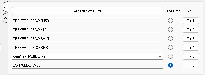

devo ancora porvi una domanda che sorge dalla pratica che sto facendo con l’FT8. IO credo che tutti noi stiamo usando l’Auto Sequencing di default che il programma WSJT offre e nel mio caso è
ebbene, quasi alla fine del QSO trasmetto RRR e da lì mi aspetto una risposta o almeno un 73 per considerare concluso il contatto, ma molte volte non avviene se non quando io forzo la trasmissione della Macro #5.
Sapete se si può editare la Macro #4 inserendovi il “73” e chiudere lì e quindi “sbiancando” la macro #5 che può servire per i messaggi da tastiera ??
