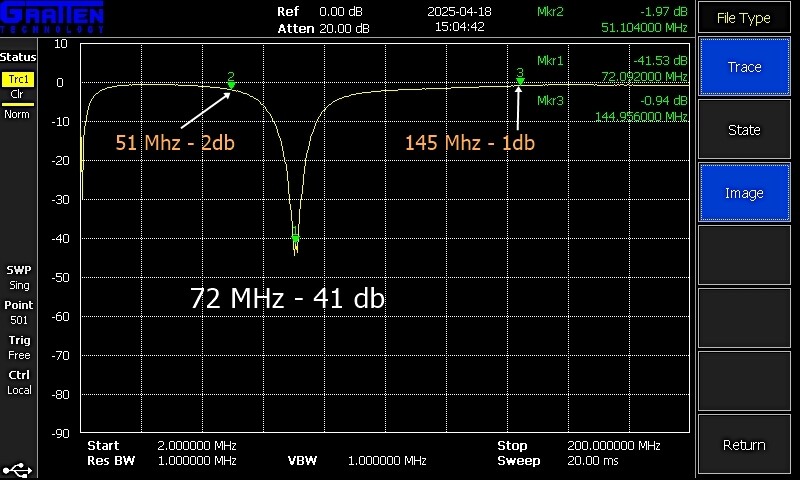

A cosa serve un Filtro notch post mixer ?

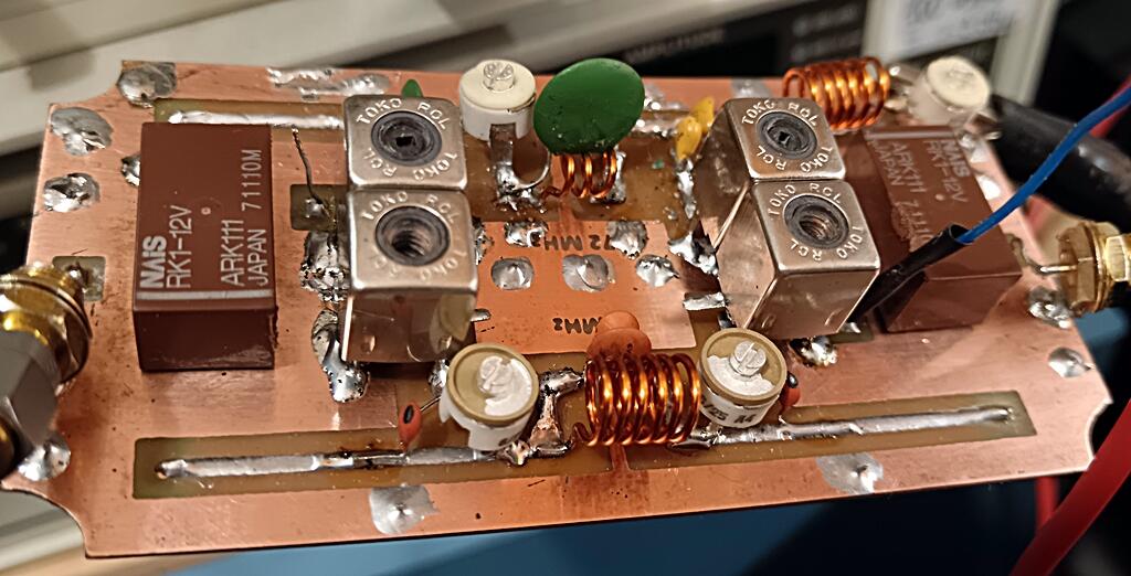

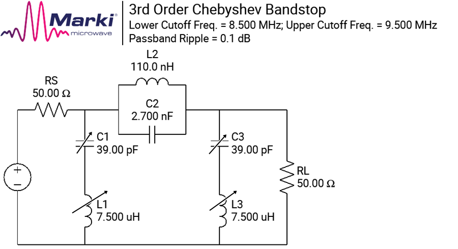

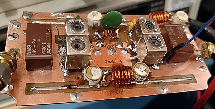

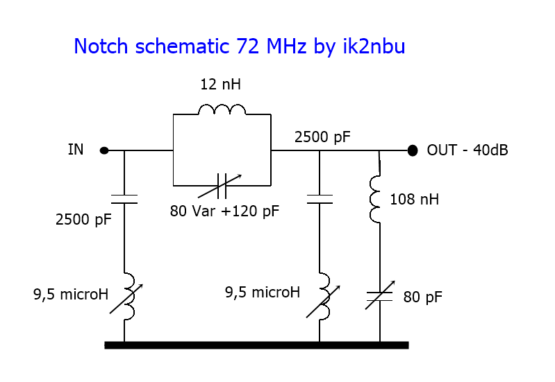

Serve a ridurre eventuali spurie (che ci sono sempre) della IF TX. In questo caso saranno 2 installati 2 diversi modulatori a 72 e 9 MHz. Il filtro notch è un classico 2 celle modificato con aggiunta di un terzo LC serie risonanate a 72 MHz calcolato per avere una reattanza di 50 ohm verso massa. Attenuazione totale del filtro non male con oltre 40 dB! e con poca influenza sulle bande vicine a 50 e 144 MHz. 73 Arnaldo ik2nbu

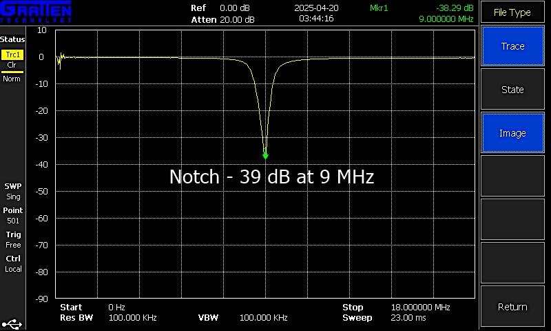

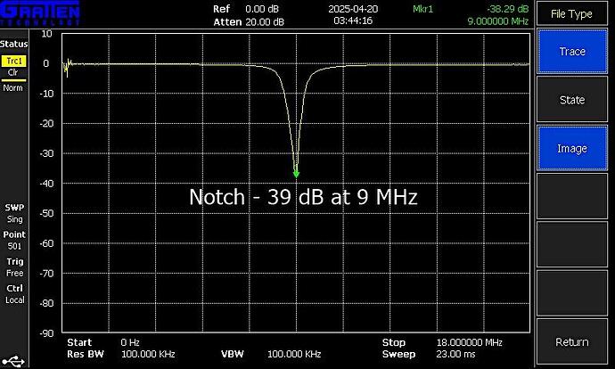

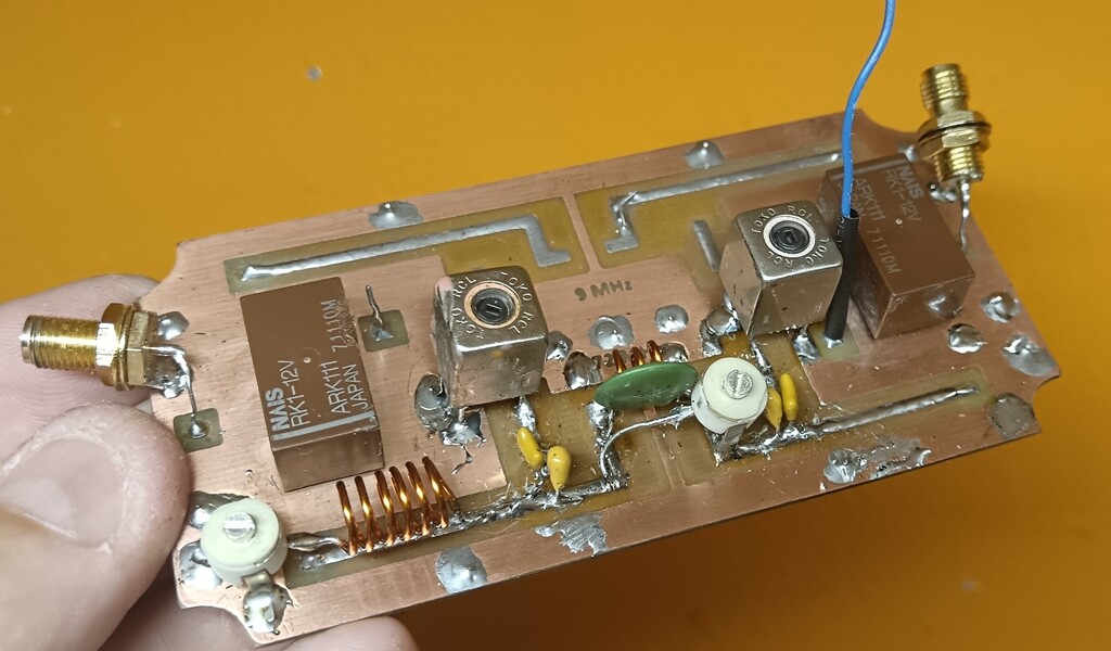

Ho finito anche la parte a 9 Mhz con schema originale e notch di quasi 40 db!
