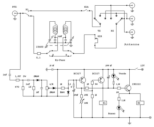

il fatto è che i nostri classici apparati QRP non hanno connettori di antenna separati per RX e TX e quindi ti occorrerebbe un filtro che non attenui il segnale trasmesso. Inl questo caso credo che l’unica siano gli stub in cavo coassiale, a meno di andare su soluzioni molto più complesse come l’aggiunta di un apparecchiatura esterna che faccia tale operazione. Io me la feci anni fa, quando mi illudevo di poter diminuire il noise di banda introdotto da stazioni potenti nelle bande basse HF. Nel vostro caso, ovvero di stazioni poste in prossimità, potrebbe invece essere risolutivo. sempre che il segnale disturbante provenga esclusivamente dall’antenna.
Lo schema ce l’ho, ma non l’articolo, andato perso con il crash del disco del PC.
L’articolo l’ho trovato nel sito della mia Sezione ARI Colli Albani.
Il mio preselettore nacque per il 40 e 80 metri, e non credo che per le nostre attività multioperatore interessino gli 80. Pertanto le due bobine vanno ridimensionate. Il PDF dell’articolo (che non posso caricare perché sembra che il Forum accetti solo foto) ve lo posso inviare tramite la chat Telegram. Non fate caso allo RF Switch dal circuito tanto arzigogolato che tutt’ora funziona, ma è semplificabile drasticamente, anche se basato sullo stesso principio dell’interdizione. Se occorre posso fornire versioni molto più moderne, adottate in altri accessori.
