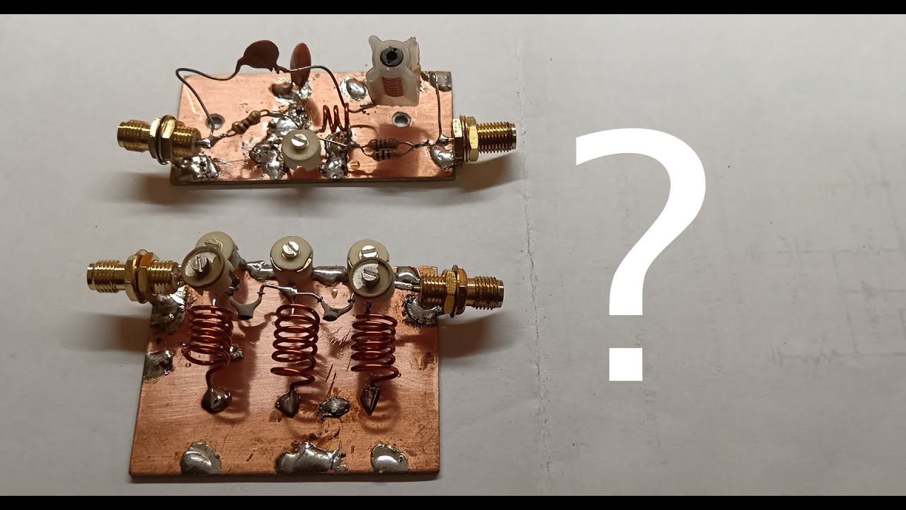

Diplexer o filtro passa banda?

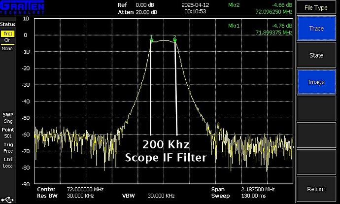

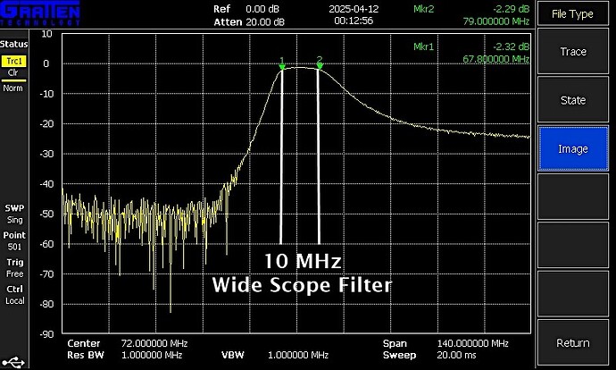

Breve test dei 2 circuiti a 72 Mhz ( la IF digitale del mio nuovo quadribanda in costruzione)

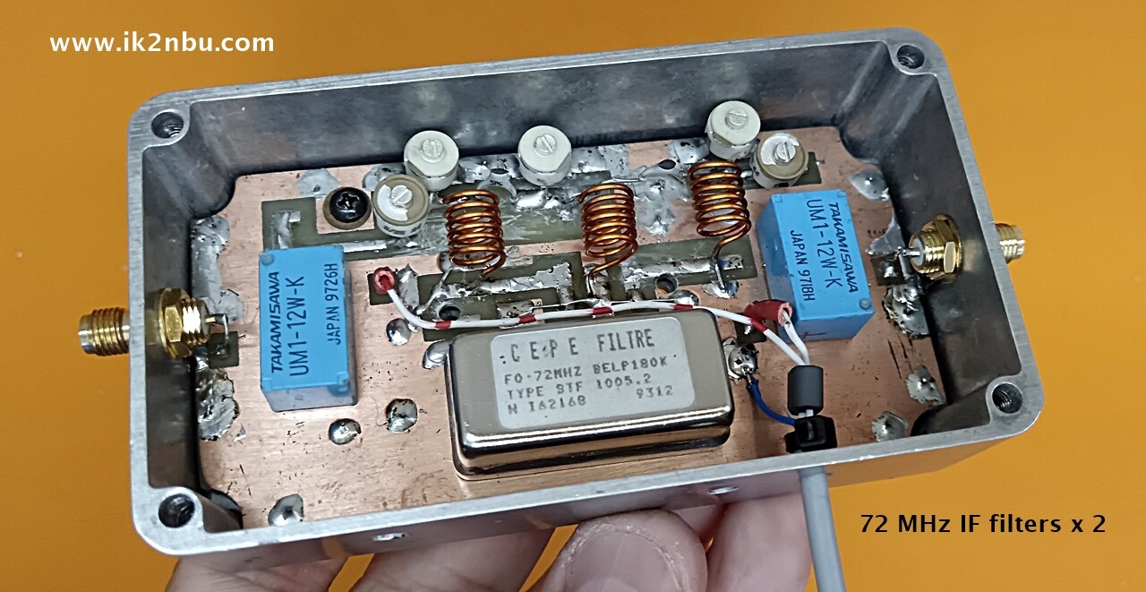

Eccolo finito con le 2 bande passanti ( wide e narrow) , di fatto come un Roofing filter sulla IF digitale a 72 MHz. 73 Arnaldo ik2nbu
