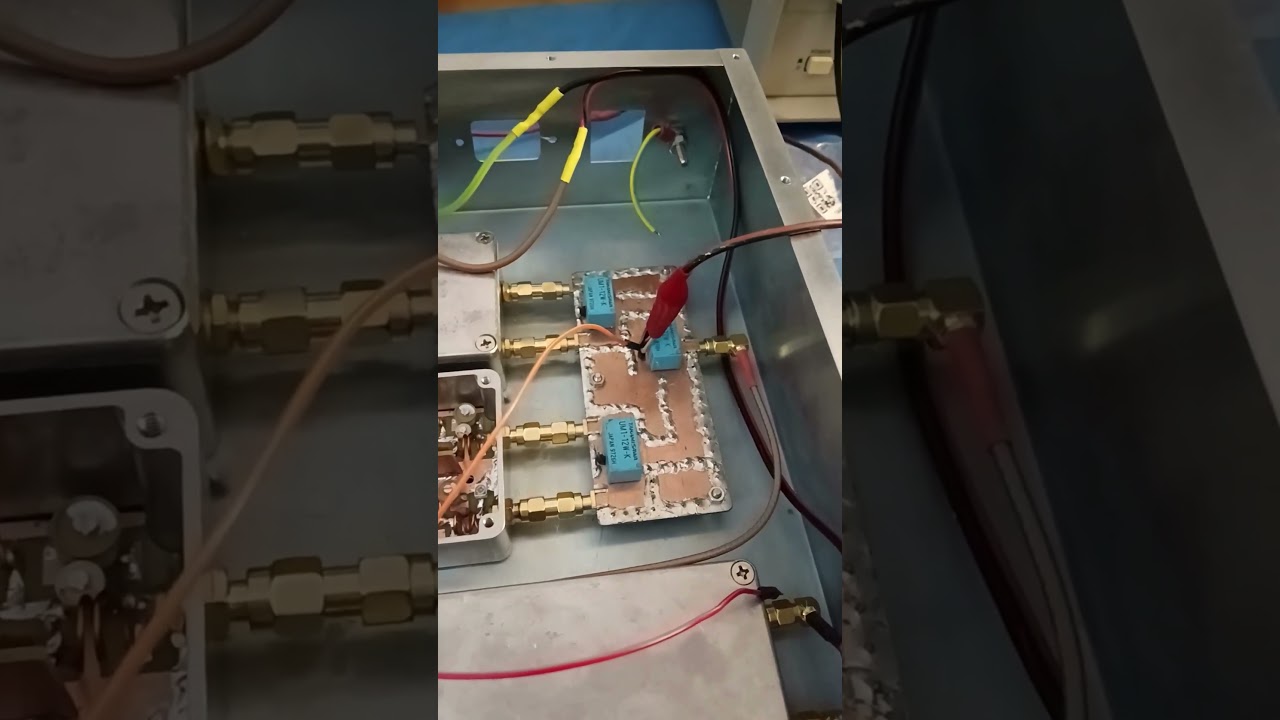

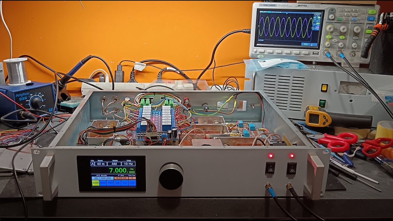

DDS VFO 70-512 MHZ
Lavori in corso di Ik2nbu + IW2MXE, video parte 1
Video DDS VFO parte 2… (altrimenti non carica files oltre 12 Mb)
Breve video del Debug, siamo alla Versione 4 del firmware ! Abbiamo usato ADF4351 a 10 Bit + ESP32, risolvendo anche i problemi di spurie… un lavoraccio !! Oltre 3.000 righe di codice scritto da zero da Diego partendo da zero comprese le DLL, e laprossima scheda sarà a 15 bit ADF5355, che dovrebbe consentirci VFO sino a 10 GHz per uso pilota transverter…

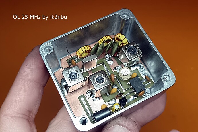

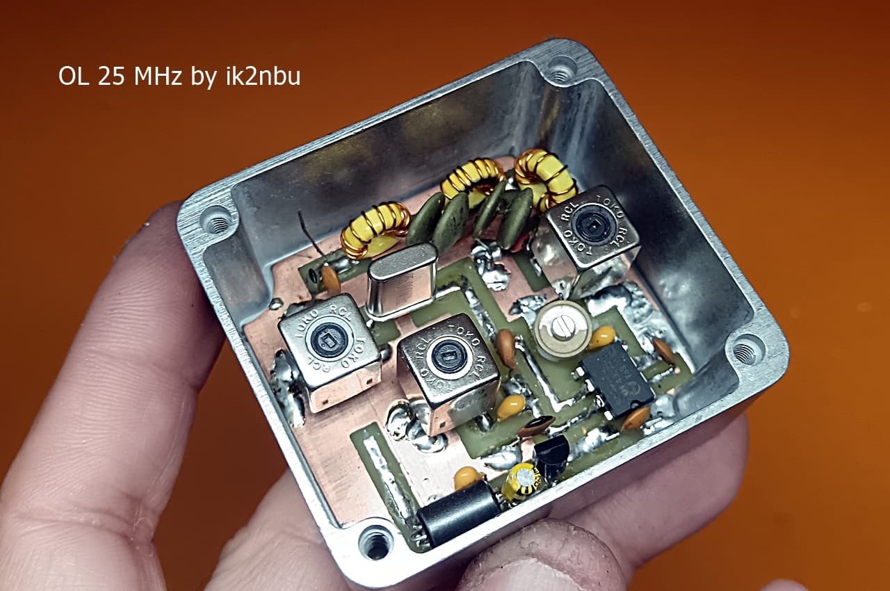

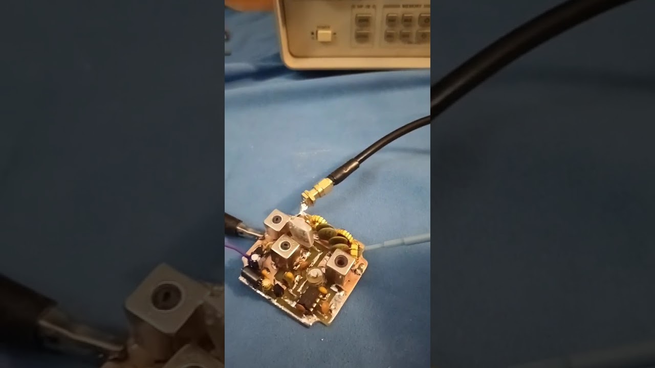

Lavori in corso, manca solo il riscaldatore del quarzo :grinning_face: versione SA602 a 25 Mhz super compatta, per il clock esterno del DDS VFO quadribanda. 73 Arnaldo
Test a oltre 30 gradi !

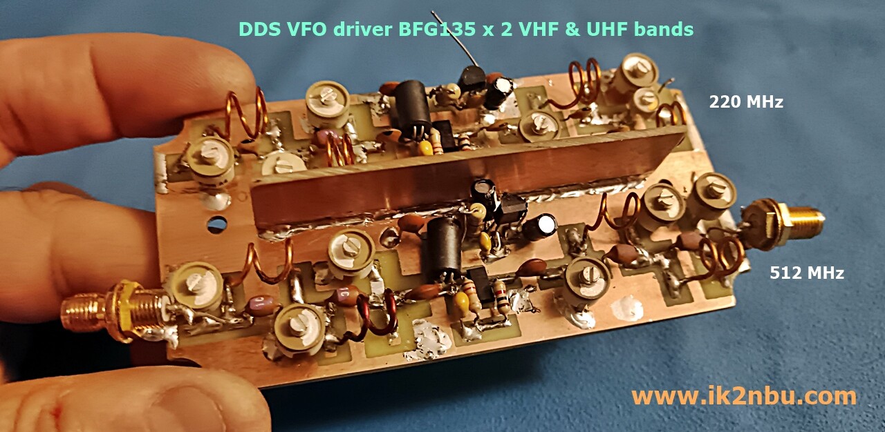

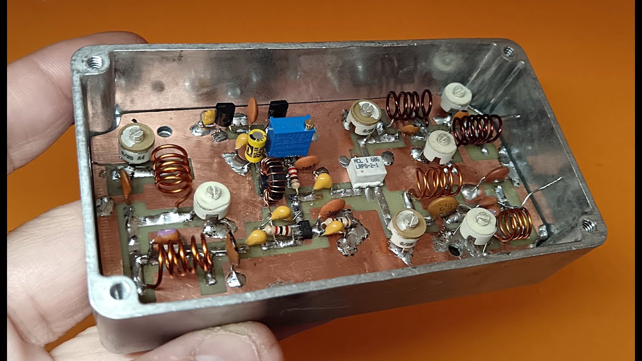

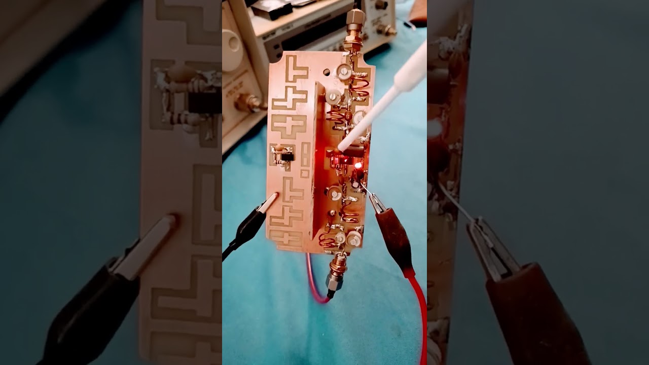

Filtri VHF 220 MHz
Eccola finita e collaudata 2 x BFG135 per 2 bande del DDS VFO
Quasi alla fine !
FINITO !!! 3 MESI DI LAVORO INSIEME a IW2MXE
