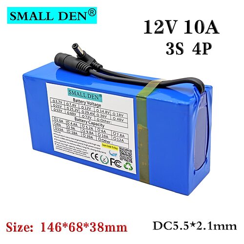

I pacchi già fatti che si trovano su Alixpress sono interessanti.
Personalmente ti consiglio quelli della ditta SMALL DEN … hanno già al suo interno un BMS specifico e ne ho comperati diversi sempre con ottimi risultati e sono di buona qualità.

Un esempio è questo :
https://it.aliexpress.com/item/1005001667264289.html?spm=a2g0o.productlist.0.0.e04e1b77252dug&algo_pvid=df2a90b2-1e30-45b6-b28f-12ae79e9125e&algo_exp_id=df2a90b2-1e30-45b6-b28f-12ae79e9125e-3&pdp_ext_f={"sku_id"%3A"12000017048161845"}&pdp_npi=2%40dis!EUR!38.81!24.06!!!!!%402100bde116704025556337109e7255!12000017048161845!sea&curPageLogUid=iNjVlySWMTqg

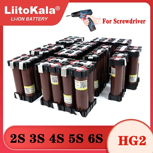

o anche questo :
https://it.aliexpress.com/item/1005001808530896.html?spm=a2g0o.detail.1000060.2.d0ed3d61we1gTh&gps-id=pcDetailBottomMoreThisSeller&scm=1007.13339.291025.0&scm_id=1007.13339.291025.0&scm-url=1007.13339.291025.0&pvid=753aa4cb-811b-46c9-9863-8b381f66ceff&_t=gps-id%3ApcDetailBottomMoreThisSeller%2Cscm-url%3A1007.13339.291025.0%2Cpvid%3A753aa4cb-811b-46c9-9863-8b381f66ceff%2Ctpp_buckets%3A668%232846%238110%231995&pdp_ext_f={"sku_id"%3A"12000017704533920"%2C"sceneId"%3A"3339"}&pdp_npi=2%40dis!EUR!53.93!34.52!!!!!%400b0a23aa16704048448948306efd71!12000017704533920!rec&gatewayAdapt=glo2ita

Sinceramente sono inferiori e più care di quelle che ti ho proposto io sopra … non hanno nemmeno il BMS che va sicuramente aggiunto …
