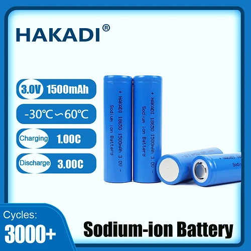

Casualmente ho trovato su Aliexpress celle agli Ioni di Sodio. Non pensavo fossero già commercializzate:
Le celle agli Ioni di Sodio hanno alcuni vantaggi per il nostro impiego, ed un grosso svantaggio:
  • Dovrebbero essre molto più economiche delle celle al Litio (il costo industriale dovrebbe essere di un terzo, non è ancora così);
  • Alcune tipologie costruttive sono assolutamente sicure;
  • Possono essere tranquillamente scaricate sino a zero volt senza rovinarle;
  • Sono molto meno sensibili alla temperatura rispetto alle celle a ioni di litio, con grossi vantaggi d’inverno;
Per contro il grosso svantaggio che vedo:
  • Le celle a ioni di litio o litio - ferro hanno una tensione piuttosto costante per tutta la capacità residua della cella
  • Le celle a ioni di sodio invece hanno una variazione quasi lineare del voltaggio durante la scarica, partono da 3 Volt / cella sino ad 1,5 Volt / cella. Questo vuol dire che se mettiamo in serie 4 celle abbiamo una tensione a batteria carica di 12 Volt e di 6 a batteria scarica… Combiniamo poco.
Tuttavia se i costi fossero competitivi si potrebbe pensare ad una batteria fortemente sovradimensionata da usare al 40 - 50 %, con un ciclo di vita infinito.
Sarebbe una scelta sicuramente ecologia ed economica (non usiamo il litio ed abbiamo forse ancora un risparmio di costi).
Vediamo…
