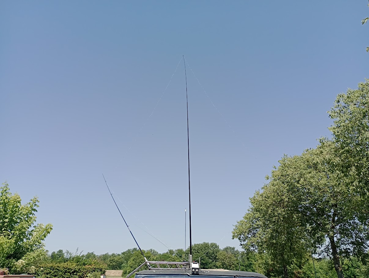

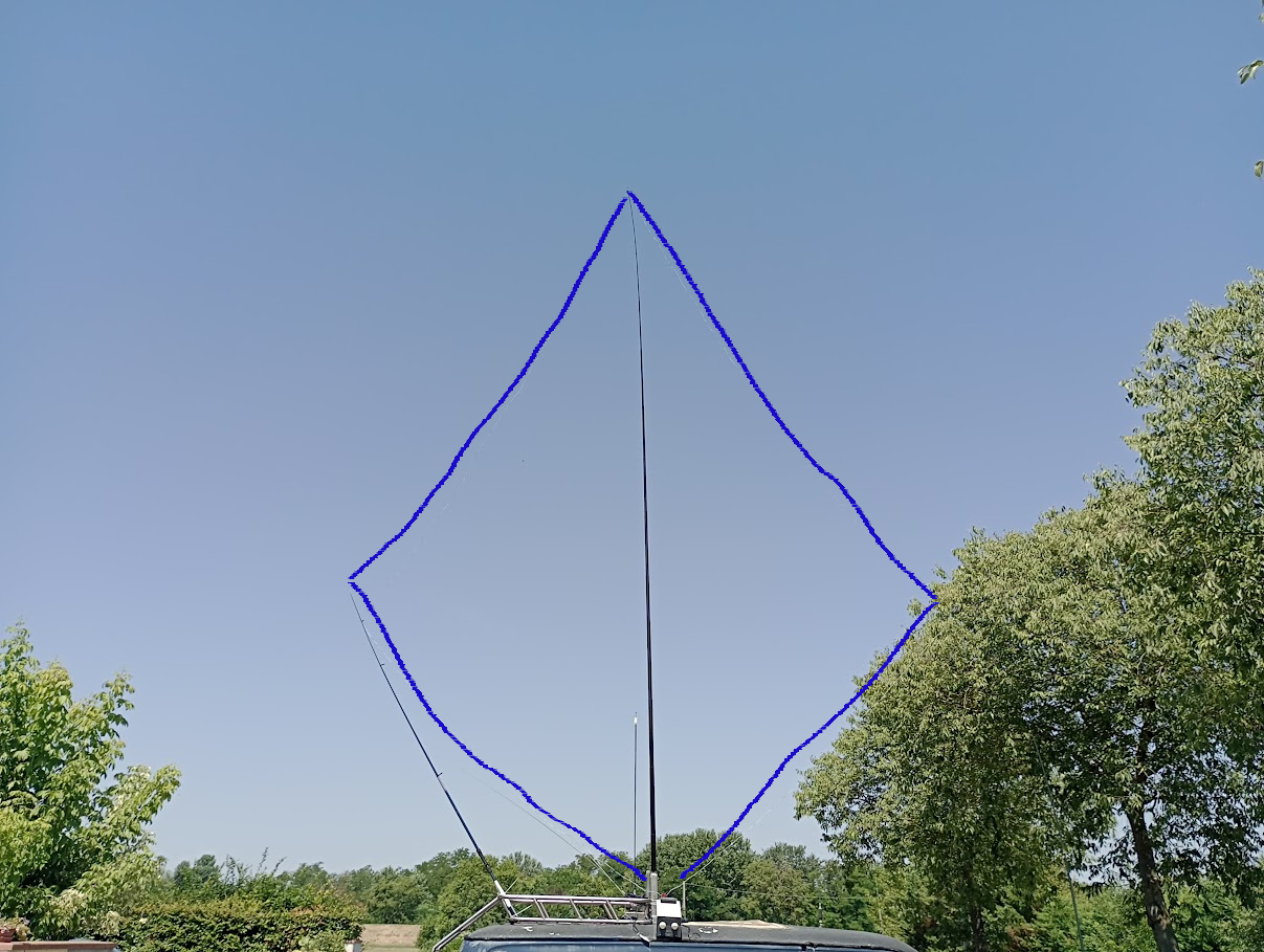

Per l’occasione sperimento una antenna Quad sul furgone, senza impronta a terra, sempre per non dare il prestesto di una sanzione per campeggio,filo totale oltre 20 metri .
Accordatore bilanciato dai 40 metri ai 10 metri, i 60 e 80 metri configurazione LC sempre a forma di rombo ma alimentata da un estremo e l’altro capo non collegata.
Fatto dei test in digitale con 1 watt ottimi collegamenti e molto silenziosa.
In anteprima invio i link della quad sulla (Bestia)
https://www.nelparmense.com/002-QUAD-ORIGINALE.jpg
https://www.nelparmense.com/001-QUAD-LINEE.jpg
