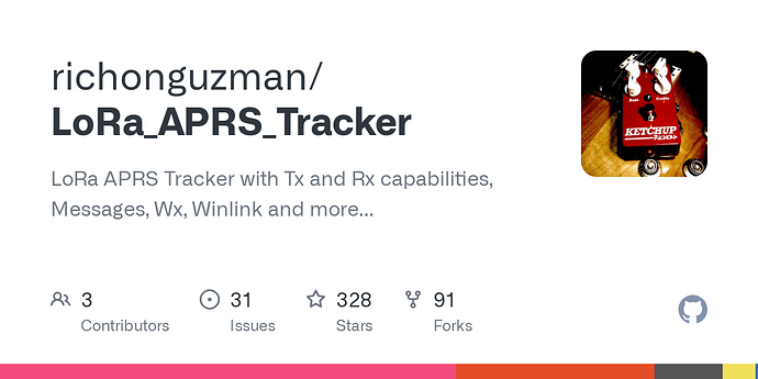

Una volta acquistata, sulla scheda dovremo installare il fw, la procedura non è particolarmente complicata ma richiede diversi passaggi.
Su Github, e al seguente indirizzo si trovano tutte le informazioni:
CA2RXU LoRa Tracker Firmware Flasher
E’ importante caricare il giusto firmware e impostare le corrette opzioni di Aprsdroid. Anche questo argomento merita un ulteriore approfondimento, magari da parte di qualcuno sicuramente piu’ esperto del sottoscritto.
