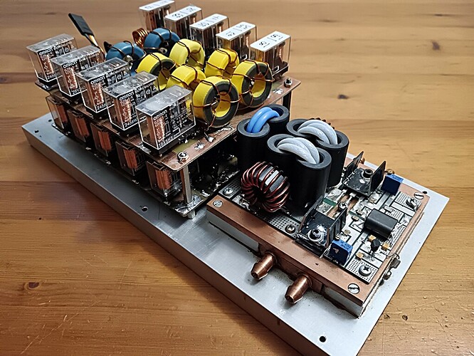

Ampli HF raffredato a liquido
Non è QRP… ma non ho resistito alla tentazione di sperimentare, 73 !
Sono curioso di vedere lo scambiatore che andrà sui finali :slight_smile:

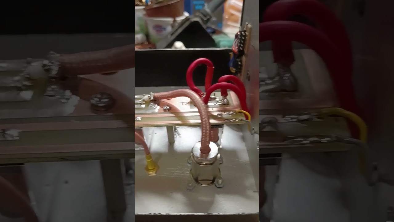

Qui ci sono 2 video (in Inglese) le prime prove di temperatura fatte con la pistale termica, Video 1:

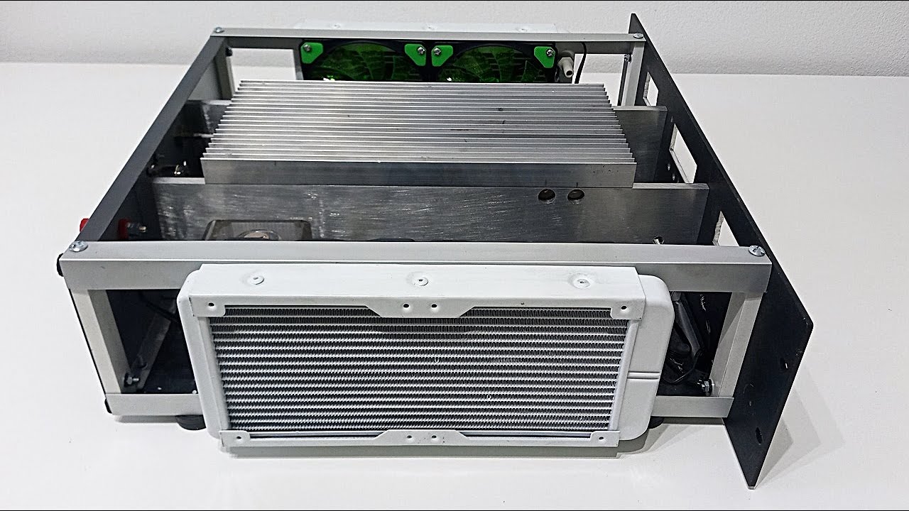

Video 2 :slight_smile: di come ho costruito sia il rack su misura (nel 2019)

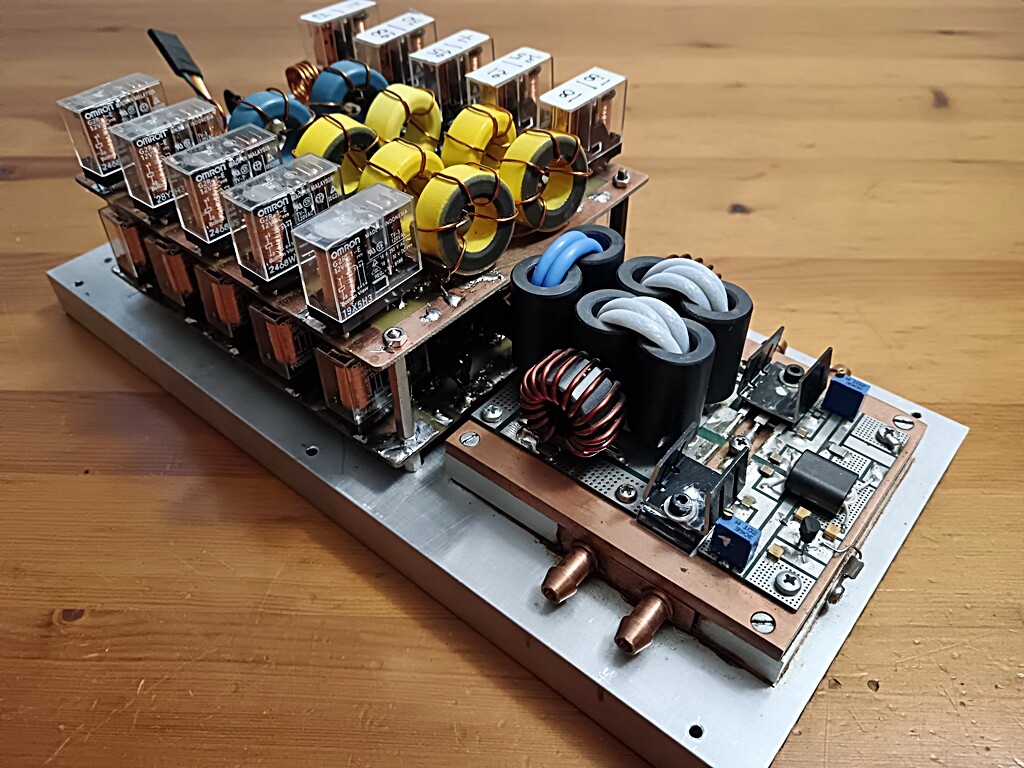

ED infine il pallet pronto com 10 filtri di banda HF 50 MHz
Grazie Arnaldo.. In precedenza avevo visto solo scambiatori custom fatti con frese CNC e che mi davano sempre enormi dubbi di tenuta idraulica.
Questi moduli (creso siano per CPU) credo siano estremamente sicuri…
Confermo, infatti quelli fresati oltre a costare un botto, prima o poi perdono..
